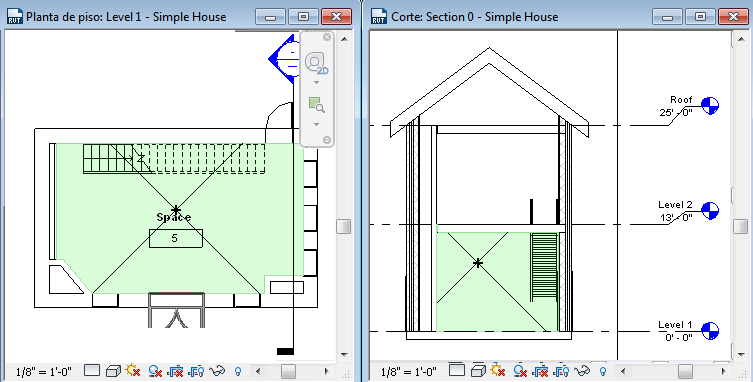

  1. No Navegador de projeto, abra um plano de piso que contenha a área na qual deseja colocar um espaço.
  2. É possível utilizar uma vista de corte existente, mas assegure-se de que a linha de corte efetue a interseção com a área na qual você está colocando o espaço. Nos exemplos seguintes, somente uma vista de corte é necessária, pois cada nível consiste em um único espaço. Talvez sejam necessárias outras vistas de corte, dependendo da complexidade do projeto.
    Nota: Os espaços não são exibidos em vistas de elevação.
    Coloque o corte na planta de piso para que a linha de corte efetue a interseção com a área na qual você está colocando o espaço, como mostrado.
  3. Clique duas vezes no corte para exibir a vista de corte.
  4. Se necessário, adicione níveis básicos, como mostrado.
  5. Feche todas as vistas, exceto a vista de corte e a planta de piso onde deseja colocar o espaço, e insira WT no teclado para colocar as duas vistas lado a lado.
    Também é possível clicar na guia Vistapainel Janelas(Lado a lado).
  6. Clique na vista de corte para ativá-la e insira VG no teclado.
  7. Na guia Categorias de modelos da caixa de diálogo Visibilidade/Gráficos, navegue para baixo até Espaços.
  8. Expanda Espaços, selecione Interior e de referência (se desejar exibir a mira de referência) e clique em OK.
  9. Use o mesmo método para tornar espaços visíveis na vista de planta de piso.
  10. Clique na guia Analisarguia Espaços e zonas Espaço.
  11. Na Barra de opções, especifique as opções de Espaço:
    • Identificar na colocação adiciona um identificador para o espaço quando ele é colocado. Pode ser preciso carregar identificadores de espaço no projeto, se já não estiverem carregados. Identificar na colocação é selecionado por padrão. Se Identificar na colocação estiver selecionado, é possível selecionar o tipo de identificador do Seletor de tipo.
    • Limite superior e Deslocamentoespecificam a extensão vertical do espaço. O limite superior seleciona um nível acima do nível atual que define o limite superior para o espaço. Deslocamento especifica uma distância acima ou abaixo do limite superior para o limite. Padrão: Limite superior = Nível atual, Deslocamento = 0' 0" (0,00 mm)
    • A lista Localização do identificador especifica horizontal, vertical ou modelo como a localização do identificador de espaço.
      Somente aplicável se Identificar na colocação estiver selecionado.
    • Chamada de detalhe cria uma linha de chamada de detalhe para o identificador de espaço.
    • Espaçopermite selecionar Novo ao inserir um novo espaço ou um espaço não colocado anteriormente na lista.
    • Exibir elementos de delimitação realça os elementos de delimitação de ambiente no modelo de construção para imediato reconhecimento.
  12. Na vista de planta do piso, mova o cursor sobre uma área no modelo de construção e clique para colocar um espaço.
    Nota: Os espaços somente podem ser colocados em vistas de planta de piso.
  13. No painel Seleção, clique em Modificar.
  14. Selecione o espaço.
  15. Na paleta Propriedades, em Análise de energia, faça um dos seguintes:
    • Selecione Ocupação se o espaço for ocupado.
    • Desmarque Ocupação se o espaço não for ocupado.
  16. Clique em OK.
  17. Na vista de corte, verifique se a área sombreada representando o volume do espaço é restringida a partir do nível base para o próximo nível acima, e se áreas sem sombra (causadas por cavidades ou poços) não existem.
  18. Se o espaço estiver restringido por um forro ou outros componentes de delimitação de ambiente em vez de pelo nível acima, verifique se o limite superior do espaço está especificado para o próximo nível acima e redefina o espaço verticalmente, se necessário.
    Também é preciso resolver áreas sem sombra, como cavidades, poços e canaletas.
