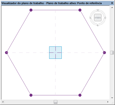

Para editar com o Visualizador do Plano de Referência
  1. Selecione um plano de trabalho ou um perfil do elemento.
  2. Selecione a guia Modificar| <Elemento>painel Plano de trabalho Visualizador.
    O visualizador do plano de trabalho abre a vista 2D apropriada.

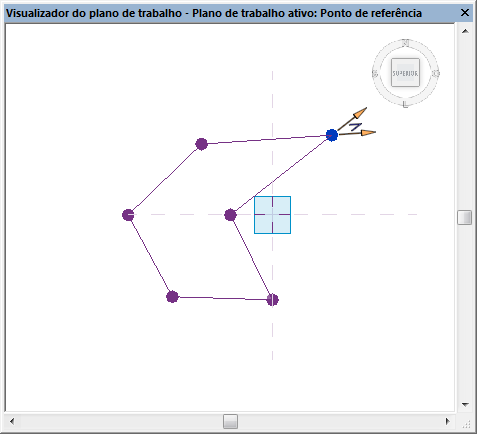

  3. Edite o modelo, como necessário.
Quando você efetua alterações em uma vista do projeto ou no Visualizador do plano de trabalho, outras vistas são atualizadas em tempo real.
