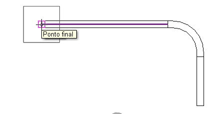

Ao desenhar o conduíte, o Revit adiciona automaticamente as conexões
Utilize o procedimento a seguir para adicionar manualmente as conexões de conduíte em um segmento ou trecho existente.
- Clique na guia Sistemas
painel Elétrico
Conexão do conduíte.
- A partir do Seletor de tipo, selecione o tipo de conexão de conduíte que você deseja colocar.
- Na área de desenho, clique na extremidade do conduíte onde você deseja inserir a conexão.
- Para concluir, clique em Modificar.
