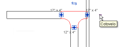

Alterar um cotovelo para um Tê para a bandeja de cabos
Selecione o cotovelo que deseja atualizar.
Clique no sinal de mais (+) ao lado do acessório.
O cotovelo é alterado para um tubo em T.
Para alterar o tubo em T novamente para um cotovelo, clique no símbolo de menos (-) junto ao acessório.
