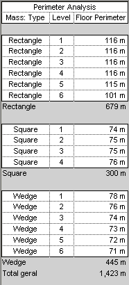

Use o procedimento a seguir para criar uma tabela para analisar o perímetro das massas em um projeto conceitual. Etapas específicas podem variar, dependendo das informações que deseja mostrar na tabela.
Para criar uma tabela de análise de perímetro

- Na caixa de diálogo Nova tabela, faça o seguinte:
- Para Categoria, clique em Piso de massa.
Se Massa de piso não for exibido por padrão, selecione Exibir categorias de modelo nesta vista. Para filtro, selecione Arquitetura.
- Para Nome, especifique o nome da tabela.
- Selecione Componentes de construção de tabela.
- Clique em OK.
- Na guia Campos, da caixa de diálogo Propriedades da tabela, para os campos Tabulado (na ordem), adicione os seguintes campos:
- Massa: Tipo
- Nível
- Perímetro do piso
- Clique na guia Classificar/Agrupar e faça o seguinte:
- Para Classificar por, selecione o seguinte:
- Massa: Tipo
- Ascendente
- Rodapé
- Títulos e totais
- Linha em branco
- Para Depois por, selecione Nível e Ascendente.
- Na parte inferior da caixa de diálogo, selecione o seguinte:
- Totais gerais
- Títulos e totais
- Itemizar cada instância
- Clique na guia Formatação e faça o seguinte:
- Em Campos, selecione Área do piso.
- Para Alinhamento, selecione Direita.
- Selecione Calcular totais.
- (Opcional) Especifique a formatação para Massa: Tipo: em Campos, selecione um nome de campo. Então, para Alinhamento, selecione Centralizar.
- Clique em OK.
A tabela mostra as cotas lineares totais, com base nos perímetros combinados dos pisos de massa. Use esta informação para estimar os custos de construção para o projeto.
