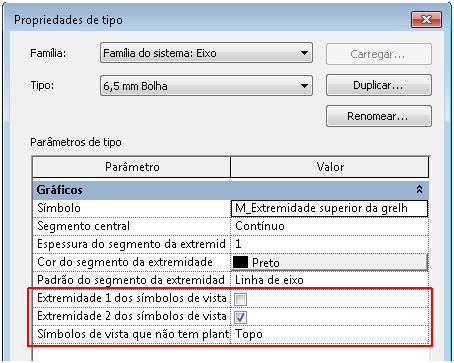

Para exibir ou ocultar bolhas do eixo utilizando as propriedades de tipo
- Abra a vista que exibe linhas de eixo.
- Selecione uma linha de eixo e clique em Modificar | guia Eixos
painel Propriedades
(Propriedades de tipo).
- Na caixa de diálogo Propriedades do tipo, faça um dos seguintes:
- Para exibir as bolhas do eixo no ponto inicial das linhas de eixo em uma vista plana, selecione Símbolos na extremidade 1 da vista plana (Padrão).
- Para exibir as bolhas do eixo no ponto final das linhas de eixo em uma vista plana, selecione Símbolos na extremidade 2 da vista plana (Padrão).
- Em vistas que não são a vista plana (como elevações e corte) indique onde exibir as bolhas do eixo. Para Símbolo de vistas não-planas (Padrão), selecione Superior, Inferior, Ambos (superior e inferior) ou Nenhum.
- Clique em OK.
O Revit atualiza todas as linhas de eixos deste tipo em todas as vistas.
