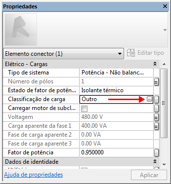

É possível utilizar o Editor de família para atribuir uma classificação de carga para uma família de conectores elétricos.
- Abra um dispositivo elétrico no Editor de família.
- Na área de desenho, selecione um conector elétrico.
- Na paleta Propriedades, clique no valor para Classificação de carga no
(botão Procurar) que é exibido.
- Na caixa de diálogo Classificações de carga, selecione um tipo de classificação de carga.
- Salve a família.
