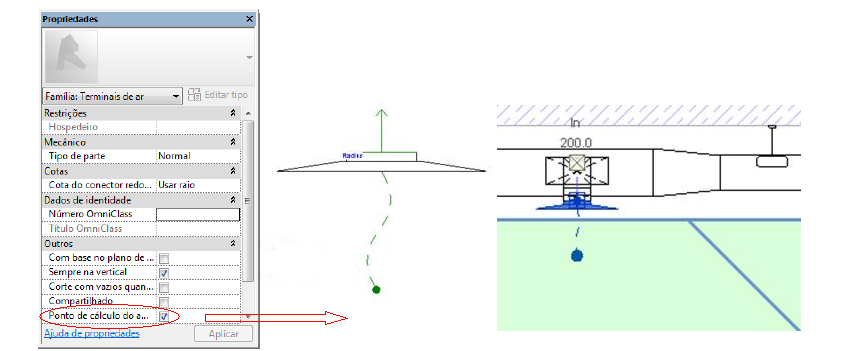

Em alguns casos, as luminárias podem ser colocadas de forma que a localização do conector não esteja dentro de um espaço. O ponto de cálculo de ambiente é usado como um ponto de pesquisa para determinar em quais espaços a luminária está. Você pode
editar a família da luminária para ativar o Ponto de cálculo de ambiente e, a seguir, mover a localização do ponto de cálculo a fim de que esteja localizado dentro do espaço. No Editor de família, na paleta Propriedades, ative Ponto de cálculo do ambiente. Edite a localização do ponto de cálculo de ambiente para que esteja localizado dentro do espaço.
Como o ponto de cálculo de ambiente especifica em qual espaço a luminária está, ele também é refletido em tabelas. Por exemplo, se você incluir uma coluna na tabela com dados do espaço, como o nome e número, o espaço definido pelo ponto de cálculo de ambiente será usado.
