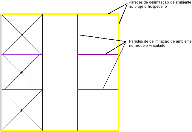

Ao vincular modelos do Revit, por padrão, o Revit não reconhece os elementos delimitadores de ambiente no modelo vinculado.
Se tentar colocar um ambiente entre paredes no projeto hospedeiro (ou outros elementos) em um modelo vinculado, o Revit não reconhece automaticamente os elementos de delimitação de ambiente do modelo vinculado. No entanto, é possível forçar que o Revit reconheça os elementos de delimitação de ambiente de um modelo vinculado. Consulte Usar limites de ambiente em um modelo vinculado. 
Colocando ambientes em um projeto hospedeiro (lado externo da construção) usando paredes em um modelo vinculado (lado interno da construção)
