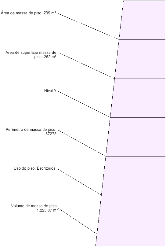

Após criar pisos de massa, é possível identificá-los em vistas 2D. Os identificadores podem incluir informações sobre a área, área da superfície externa, perímetro, volume e uso para cada piso de massa.
Se alterar a forma da massa, os identificadores serão atualizados para refletir as modificações.

O Revit fornece as famílias Identificador de piso de massa e M_Identificador de piso de massa. Estes identificadores fornecem informações sobre o uso e as unidades quadradas por massa de piso. Eles residem na seguinte pasta:
%ALLUSERSPROFILE%\Autodesk\<nome e versão do produto>\Libraries\<local e idioma>\Annotations
Para exibir os valores de parâmetros em um identificador de piso de massa, crie uma família de identificadores que inclua as informações desejadas, como mostrado.
Identificadores de mostra para pisos de massa
