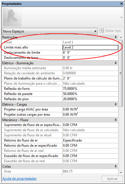

Cálculos de área e volume) esteja selecionado (configuração padrão). Consulte Sobre os cálculos de volume para obter mais informações. Se estiver criando uma seção, assegure-se de que a linha de corte efetue a intersecção com o espaço na planta de piso para que você possa ver o espaço na vista de corte.
A área sombreada que representa o volume do espaço é realçada em vermelho.
Observe que dois controles de arraste (superior e inferior) e as cotas interativas correspondentes são exibidos. Os controles de arraste, as cotas e o espaço sombreado indicam a extensão vertical do espaço selecionado. O controle de arraste e as cotas superiores indicam o deslocamento limite. O controle de arraste e as cotas inferiores indicam o deslocamento base.
É possível inserir valores positivos ou negativos.
A extensão vertical do espaço é alterada. Observe que o controle de arraste é realocado e o sombreamento é alterado para indicar a nova extensão vertical.
Se a extensão vertical estiver além de um elemento de delimitação de ambiente, como um piso ou teto, o espaço efetuará o snap para o elemento de delimitação de ambiente. No entanto, os controles de arraste e as cotas interativas indicarão a extensão vertical especificada, como mostrado abaixo.
A extensão vertical do espaço é redefinida e o volume do espaço cumpre com as especificações.
