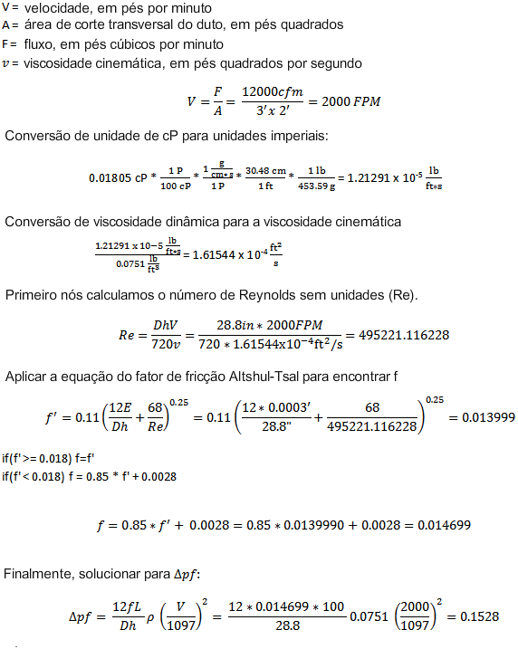

O exemplo a seguir mostra como o Revit calcula a queda de pressão para um segmento de 100 pés de duto retangular de 36" x 24" suportando um fluxo de ar de 12.000 CFM.
A queda de pressão é definida como:
Este valor coincide com o valor do parâmetro do diâmetro hidráulico nas propriedades do duto.
A velocidade é baseada na área da seção transversal, onde:
O valor calculado para a queda de pressão coincide com o valor localizado nas propriedades do duto no Revit.
