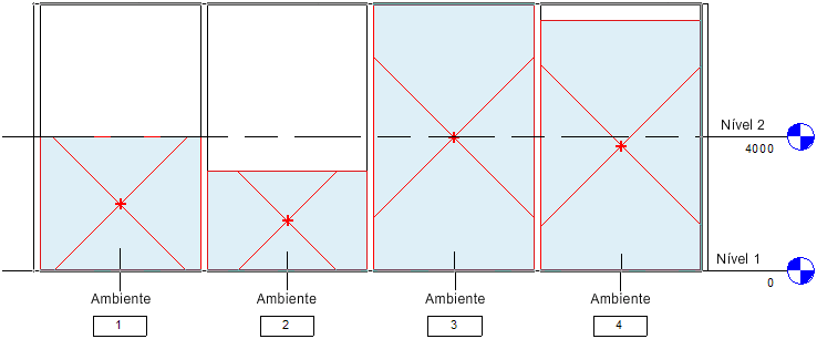

Os parâmetros Limite superior e Deslocamento de limite definem o limite superior do ambiente.
Por exemplo, suponha que um ambiente inicie no Nível 1. Para indicar que ele deveria se estender para 4000mm acima do Nível 2, especifique um Limite superior do Nível 2 e um Deslocamento de limite de 4000mm. Por padrão, o Deslocamento de limite é a distância entre os níveis (10’ ou 4000mm).
Na vista de corte a seguir:
