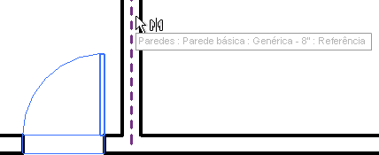

Exemplo
Selecionando o elemento a espelhar (e copiar) e o eixo para espelhar
Porta espelhada (e copiada)
