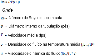

| Número de Reynolds | Este valor é calculado utilizando a seguinte fórmula: ![]() |
