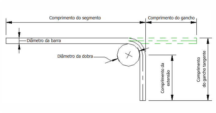

Você define os parâmetros de comprimento do gancho para um tipo de vergalhão com a caixa de diálogo Comprimento do gancho do vergalhão.
Acesse a caixa de diálogo clicando no botão Editar comprimentos do gancho em Propriedades do tipo de vergalhão. Você pode encontrar os diagramas destes parâmetros nas imagens abaixo da tabela a seguir.
| Nome | Descrição |
| Tipo de gancho do vergalhão | Esta é uma lista preenchida automaticamente dos ganchos de vergalhão válidos para este tipo de vergalhão. A seleção da caixa de verificação indica que o tipo de gancho está visível no Gancho no início ou no Gancho no final dos parâmetros do vergalhão. |
| Cálculo automático | Desmarque esta caixa de seleção para anular o cálculo automático do Comprimento do gancho e do Comprimento do deslocamento. |
| Comprimento do gancho | Exibe o comprimento do tipo de gancho. |
| Comprimento tangencial | Exibe o comprimento tangencial do tipo de gancho. |
| Comprimento do deslocamento | Exibe o comprimento do deslocamento do tipo de gancho. Utilize este parâmetro opcional principalmente para tabela. |

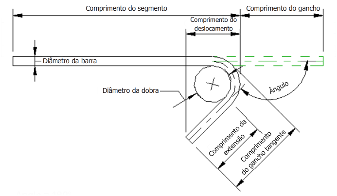

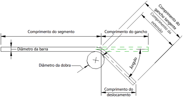

As imagens a seguir mostram os parâmetros que definem um gancho do vergalhão.
