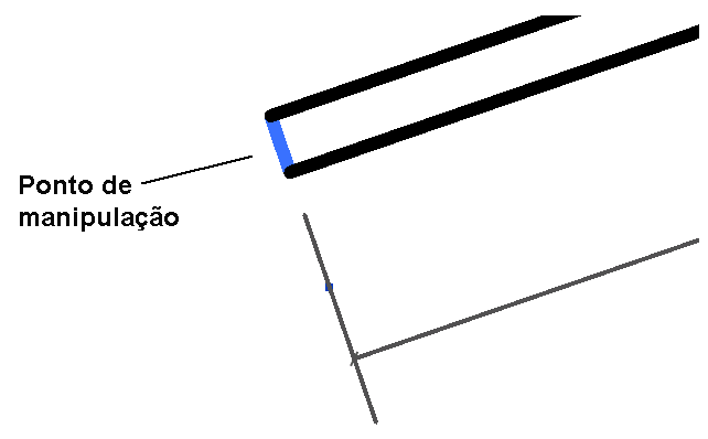

Manipulação de forma (mostrado em azul) na vista de planta
