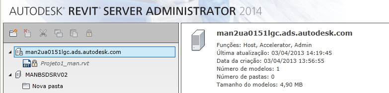

Utilize o Administrador do Revit Server para gerenciar as pastas e modelos centrais no Host do Revit Server e para bloquear modelos para as atividades administrativas.
O painel esquerdo do Administrador do Revit Server fornece um controle em árvore editável, o nível superior que exibe todas as instâncias do Revit Server listadas no arquivo RSN.ini na instância do Revit Server onde o Administrador do Revit estiver sendo executado. O painel direito exibe informações detalhadas sobre o host selecionado e identifica qual outras funções podes ser ativadas para o mesmo.

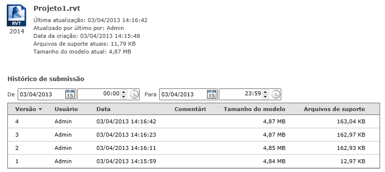

Quando você seleciona um modelo no controle em árvore, o painel direito exibe o histórico das edições que foram submetidas, incluindo quaisquer comentários inseridos por outros membros da equipe, como mostrado abaixo. É possível utilizar o filtro de data para exibir itens entre datas especificadas.
Ao executar a cópia de segurança, restauração ou outras operações de manutenção no host do Revit Server, é possível usar bloqueios no nível do administrador para impedir que os membros da equipe acessem os modelos que ele hospeda.
Para bloquear/desbloquear um host do Revit Server, ou qualquer uma de suas pastas ou modelos individuais, selecione-o no controle de árvore e clique em
na barra de ferramentas na parte superior da caixa de diálogo. Também é possível usar o utilitário de linha de comando equivalente desta ferramenta (consulte Bloquear o Revit Server - Utilitário de linha de comando).
Para obter informações sobre este tipo de bloqueio e outros tipos que são utilizados para manter a integridade dos dados no compartilhamento de trabalho com base no servidor, consulte Gerenciar bloqueios no Revit Server.

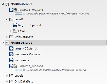

Utilize as ferramentas Excluir
Cotar
Copiar e
Colar
localizadas acima no controle em árvore, conforme necessário, para alterar a hierarquia de pastas e modelos para um host do Revit Server, ou para mover um modelo de um host para outro (mover pastas entre hosts não é suportado no momento). As alterações feitas são refletidas na estrutura na qual se navega usando as caixas de diálogo Abrir e Salvar do Revit.
Para mover um modelo de um host do Revit Server para outro
(Cortar) ou
(Copiar).
(Colar).
