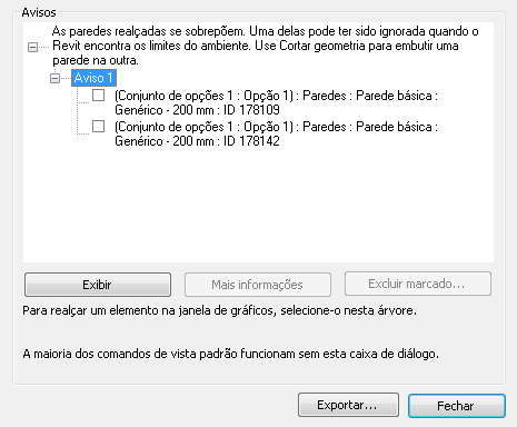

Você pode exibir uma lista dos avisos relacionados a um elemento.
painel Aviso
(Exibir avisos relacionados). A lista de avisos é exibida em uma vista em árvore.
Expanda os itens para visualizar elementos individuais associados com cada aviso. Quando o texto junto a um aviso é selecionado, o elemento é realçado em todas as vistas abertas onde está visível.
Para excluir um elemento do modelo, selecione a caixa de seleção junto ao nome do elemento, e clique em Excluir selecionado.
