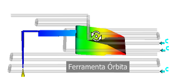

Ferramenta Órbita
A ferramenta Órbita permite-lhe alterar a orientação de um modelo de forma tridimensional. À medida que arrasta o cursor, o modelo roda em torno de um ponto pivô, enquanto a visualização permanece fixa.
O ponto pivô é o ponto base utilizado ao rodar um modelo com a ferramenta Órbita. Pode especificar o ponto pivô das seguintes formas:
Ponto pivô predefinido
Quando abre pela primeira vez um modelo, o ponto-alvo da visualização atual é utilizado como ponto pivô para orbitar o modelo.
Ferramenta Centro.
Pode especificar um ponto no modelo, utilizando a ferramenta Centro, para utilizar como ponto pivô para orbitar.
