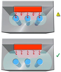

A distância entre o canal de arrefecimento e a cavidade do molde pode ser aumentada para tornar a temperatura na superfície da cavidade mais uniforme.
Isto também aumenta a subida da temperatura na superfície de uma cavidade durante a injeção. Isto tem consequências positivas no que respeita a distorção, a propriedades mecânicas das peças e, num grau limitado, a enchimento do molde.
Quanto mais curto o espaçamento, mais rapidamente o calor é removido e menor é o ciclo, mas as variações da temperatura da superfície da cavidade resultantes podem causar problemas na qualidade da peça. Como orientação geral para o desenho, os canais de arrefecimento devem ser colocados cerca de 2–2,5 vezes o diâmetro do canal a partir da cavidade. Os diagramas seguintes mostram a temperatura na superfície do molde mais regular, obtida com linhas de arrefecimento corretamente posicionadas.
