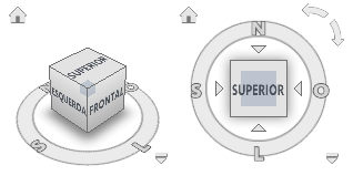

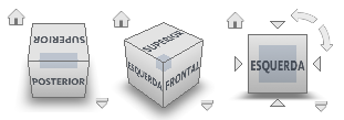

Quando ativa a visualização da ferramenta ViewCube, esta é apresentada num dos cantos da janela sobre o modelo num estado inativo. A ferramenta ViewCube fornece informações visuais sobre o ponto de vista atual do modelo à medida que ocorrem alterações na visualização. Quando o cursor está posicionado sobre a ferramenta ViewCube, esta fica ativa. Pode arrastar ou clicar no ViewCube, mudar para uma das vistas predefinidas disponíveis, rodar sobre a vista atual ou alterar a vista Base do modelo.
A ferramenta ViewCube é apresentada num de dois estados: inativa e ativa. Quando a ferramenta ViewCube está inativa, aparece parcialmente transparente por predefinição, de modo a não ocultar a visualização do modelo. Quando ativa, é opaca e pode ocultar a visualização dos objetos na vista atual do modelo.
A bússola é apresentada abaixo da ferramenta ViewCube e indica que direção Norte é definida para o modelo. Pode clicar num ponto cardeal na bússola para rodar o modelo ou pode clicar e arrastar um dos pontos cardeais ou o anel da bússola para rodar interativamente o modelo à volta do ponto pivô.
