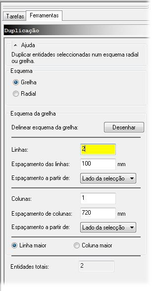

  2. Clique em Base > Geometria > Duplicado do esquema.
    1. Introduza 2 linhas.
    2. Introduza 100 mm no espaçamento entre linhas.
    3. Selecione espaçamento a partir do Lado da seleção.
    4. Introduza 1 coluna.
    5. Clique em OK.

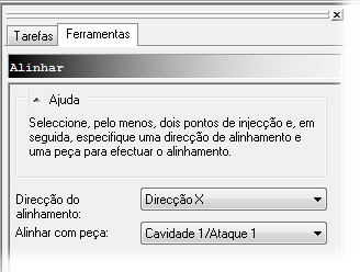

  3. Clique em Geometria > Esquema > Alinhar.
    1. Selecione Direção X como a Direção do alinhamento.
    2. Mantenha premida a tecla Ctrl e selecione ambos os pontos de injeção.
    3. Selecione Cavidade 1/Ataque 1 no campo Alinhar com peça.
    4. Clique em OK.
