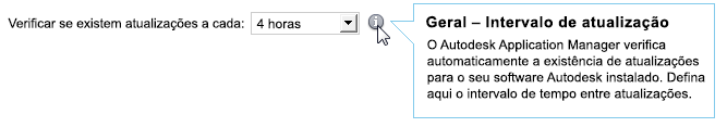

Tenha em atenção que algumas definições têm um ícone de informação (i) sobre o qual pode passar o cursor para ver um painel de sugestões que fornece mais explicações sobre a definição.

Estas definições controlam o arranque automático e a frequência da verificação de atualizações.
