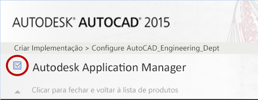

Quando criar uma implementação, pode evitar a instalação do Application Manager desmarcando a seleção de Application Manager no instalador:
