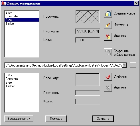

Список материалов
Диалоговое окно Список материалов используется, чтобы:
Прим.: Как показано, диалоговое окно раскрывается и показывает опции, которые используются при добавлении материалов из выбранной базы данных. Чтобы свернуть или развернуть диалоговое окно, нажмимают на кнопку База данных.
Верхняя левая часть содержит список созданных материалов. Они будут представлены в списке выбора материалов программы Autodesk AutoCAD Structural Detailing - Formwork Drawings. В средней части диалогового окна содержатся основные параметры выбранного материала (вид материала, объемный вес).
В правой части диалогового окна находятся следующие иконки.
Создать новый - открывается диалоговое окно Задание материала, где определяют новый материал. Заданный материал добавляется в список доступных в проекте материалов.
Изменить - открывается диалоговое окно Изменение материала, где можно определить параметры (например, имя и графические параметры) выбранного материала.
Удалить - выбранный материал удаляется из списка доступных в проекте.
сохранения во внешнем файле (базе данных).
Эта часть диалогового окна включает:
Чтобы добавить материал из базы данных в список доступных в программе Autodesk AutoCAD Structural Detailing - Formwork Drawings материалов, нажимают на кнопку Добавить. Материал будет добавлен к списку в верхней части диалогового окна.
