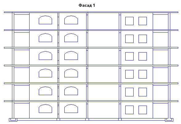

После того, как будет закончена модель конструкции, становится возможным создание фасада модели в месте, указанном пользователем.
Для этого выберите опцию из:
На экране необходимо указать линию фасада (начальную и конечную точки). Как только они будут указаны, на компоновке редактирования появится фасад.
Созданный фасад помещается на дереве закладки Пoзиции в диалоговом окне Инспектор объектов .
