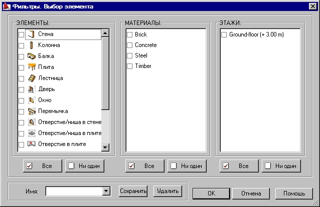

Опция используется для задания критерия выбора элементов (по типу элемента).
Диалоговое окно Фильтры. Выбор элемента доступно:
Чтобы указать нужный критерий, выбирают комбинацию элементов, материалов и этажей (появляется значок
). Например, для активации всех созданных в конструкции железобетонных балок находящихся на 4 и 5 этажах, включите следующие опции:
Чтобы выбрать все пункты, нажимают на кнопку Все. Чтобы отменить все, что выбрали, нажимают на кнопку Ни один.
Используйте опции внизу диалогового окна, чтобы сохранить настройки фильтра. Для этого необходимо выбрать елемент для фильтрации, указать его имя в поле Имя и нажать на кнопку Сохранить. Можно также осуществлять операции над пользовательскими фильтрами:
Кнопка Сохранить для фильтров очень полезна при моделировании сооружения, так как после сохранения настроек не требуется выбирать заново.
