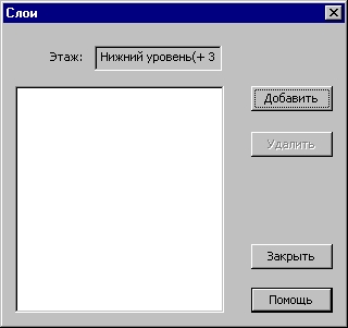

Диалоговое окно на рисунке ниже используется для определения слоя в модели конструкции (например, слоя архитектурного проекта конструкции).
Слои определяются отдельно для каждого этажа.
Для добавления слоя к данному этажу (имя этажа представляется в верхней части диалогового окна) нажимают на кнопку Добавить. После этого открывается диалоговое окно Регистрация слоя
При нажатии на кнопку Удалить выбранный слой удаляется из списка слоев, доступных для данного этажа.
