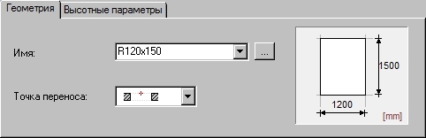

На закладке Геометрия в диалоговом окне Окно. Создание можно определять параметры окна.
При определении геометрии двери задаются следующие параметры:
- тип формы оконного проема выбирается из имен форм доступных в списке. Чтобы создать новую форму, нажимают на кнопку обзора (...), тогда открывается диалоговое окно Список окон.
- характерная точка окна (это точка в пределах проема, относительно которой, оконный проем вставляется в стену); характерная точка может быть расположена:
- на панели слева
- в середине
- справа
