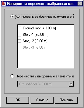

Диалоговое окно для копирования и перемещения выбранных объектов доступно:
- в меню: Строительные чертежи > Инструменты > Копировать Переместить элементы;
- из ленты: ASD - Модель > Изменить > Копировать > Переместить элементы;
- на панели инструментов: Изменить > Копировать > Переместить элементы
- командная строка: RBCX_TOOL_COPYOBJECTS.
Редактирование элементов:
- Копировать выбранные элементы в – выбирается этаж или несколько этажей (появляется значок
), куда нужно скопировать элементы;
- Переместить выбранные элементы в - выбирается этаж, куда нужно переместить выбранные элементы;
