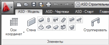

Лента – это элемент интерфейса, который заменяет традиционное меню и панели инструментов и позволяет легко управлять и приспосабливать рабочее пространство.
Лента состоит из нескольких панелей, сгруппированных в закладки, которые называют по задаче или объекту. Панели ленты включают много команд, которые до сих пор находились на панелях инструментов и в диалоговых окнах, а также иконки, выпадающие списки, бегунки, текстовые поля и другие элементы, характеризующие данную закладку. Используя ленту, можно не выводить много панелей инструментов, следовательно, на экране будет размещено меньше функций и увеличивается доступное для работы рабочее пространство, в котором весь интерфейс занимает минимум пространства, его можно показывать и скрывать.
