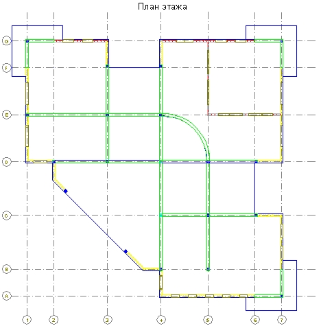

После того, как будет создана модель конструкции, становится возможным автоматическое создание плана выбранного этажа:
Созданный новый план появляется внизу экрана. Это план этажа на закладке Позиции в диалоговом окне Инспектора объектов (название плана может быть задано как План этажа Этаж-1).
После указания плана этажа, нажмите правой кнопкой мышки и выберите опцию Aктивировать из контекстного меню, чертеж требуемого этажа создается в окне графического просмотра.
