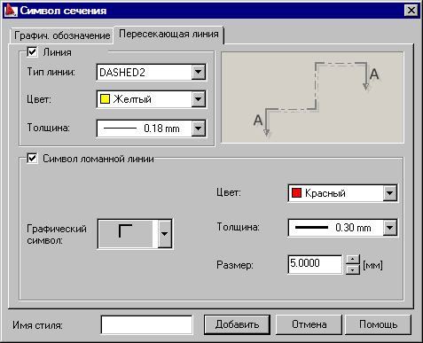

На вкладке "Пересекающая линия" диалогового окна Символ сечения можно определить параметры любой линии, которая пересекает обозначение сечения.
При выборе параметра "Линия" можно определить тип линии, цвет и толщину пересекающей линии (поперечное сечение модели конструкции).
При выборе параметра "Ломаная линия" можно задать параметры обозначения для разрыва пересекающей линии (при использовании полилинии для определения пересекающей линии).
