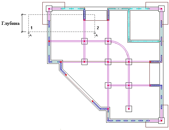

Прим.: Можно определить глубину отдельно для каждого сегмента ломаной линии, которая определяет ‘разрез’ модели конструкции. Это можно сделать, изменив положение линии, которая определяет глубину вида для выбранного сегмента ломаной линии (см. рисунок ниже).

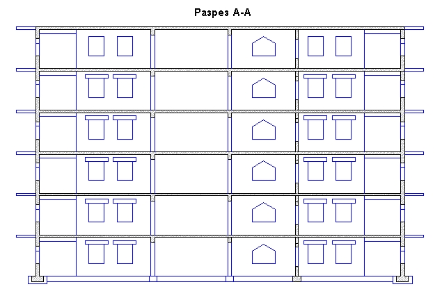

Построенный вертикальный разрез, пример которого показан на чертеже ниже, расположен на дереве закладки Пoзиции диалогового окна Инспектор объектов .
