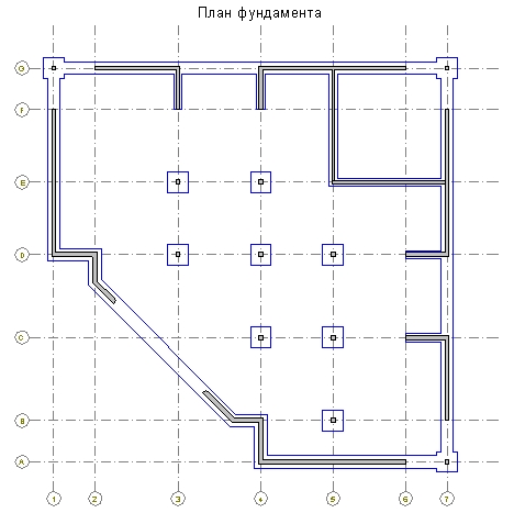

Построение плана фундамента
После того, как будет создана модель конструкции, становится возможным автоматическое создание плана фундамента сооружения. Для этого необходимо выполнить следующие шаги:
  1. выберите этаж на закладке Moдель в диалоговом окне Инспектор объектов
  2. щелкнуть правой кнопкой мышки и из контекстного меню выбрать опцию Cоздать план фундамента или выбрать следующую опцию:
    • в меню: Строительніе чертежи > План фундаментов;
    • из ленты: ASD Чертежи > Генерирование чертежей > План фундаментов;
    • на панели инструментов > План фундаментов;
    • командная строка: RBCX_DEF_FOUNDATION_VIEW.
Внизу экрана создается новый план. Построенный план фундамента помещается на дереве закладки Позиции в диалоговом окне Инспектор объектов (имя плана может быть задано, например, как План фундамента).
После указания имени плана фундамента, щелкните правой кнопкой мышки и выберите опцию Активировать из контекстного меню, план фундамента создается в окне графического просмотра.
