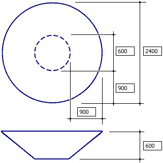

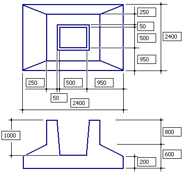

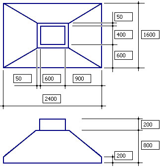

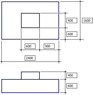

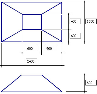

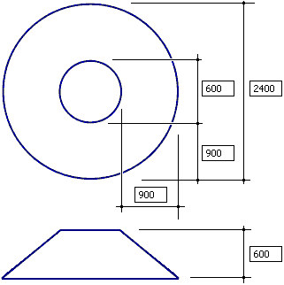

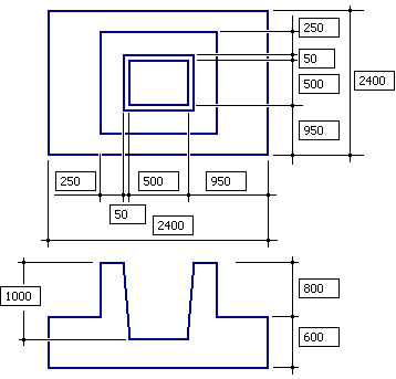

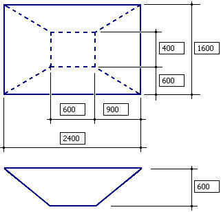

Программа Autodesk AutoCAD Structural Detailing - Formwork Drawings позволяет создавать и изменять следующие типы сборных отдельных фундаментов:
1. прямоугольный; |
2. круглый; |
3. фундамент произвольной формы; |
4. прямоугольный фундамент с контрфорсом; |
5. трапецеидальный; |
6. трапецеидальный фундамент с контрфорсом; |
7. трапецеидальный оголовок типа 1; |
8. трапецеидальный оголовок типа 2; |
9. конический оголовок типа 1; |
10. конический оголовок типа 2; |
11. стаканный фундамент (прямоугольный); |
12. стаканный фундамент (трапецеидальный). |
