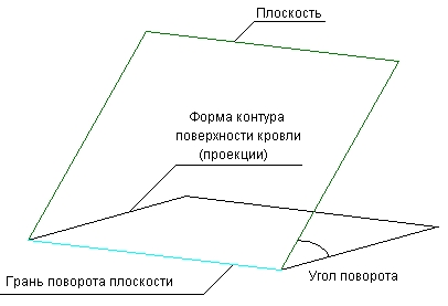

Наклонная плоскость заданной формы и наклона – это плоскость, создаснная преобразованием указанной проекции контура поверхности крыши. Она создается для выбранного (активного) этажа. Это позволяет создавать последовательные поверхности крыши, на которых будут созданы ее элементы.
Для создания типа плоскости необходимо (см. рисунок ниже):

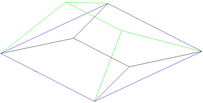

Этот тип плоскости позволяет создавать многоскатные крыши. Каждая поверхность крыши должна быть создана отдельно (если контур симметричный, может быть создана только половина поверхности крыши).
Прим.: Контур наклонной плоскости (проекция) может быть изменен только на плоскости (в 2D проекции). Что касается изменения угла поворота (наклона плоскости), это возможно только на 3D виде.
Пример многоскатной крыши, созданной с использованием этого типа плоскости, представлен на рисунке ниже.
