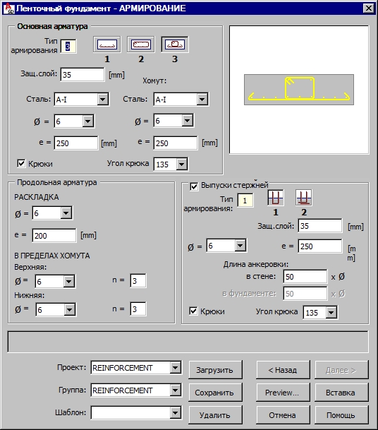

После завершения задания размеров ленточный фундамент и щелчка на кнопке Далее >, на экране появляется диалоговое окно.
В верхней части диалогового окна находятся параметры основной арматуры ленточного фундамента. Доступны три типа основного армирования:
Для основной (нижней) арматуры должны быть заданы следующие параметры:
Для хомутов должны быть заданы следующие параметры:
В средней части диалогового окна находятся параметры продольной арматуры ленточного фундамента. При задании нижней арматуры, определяются параметры раскладки продольной арматуры:
При определении хомутов, должны быть заданы следующие параметры продольной арматуры (арматура располагается в пределах хомута):
Внизу справа в диалоговом окне находятся параметры арматуры соединения ленточного фундамента со стеной. Параметры этого типа армирования доступны (только в этом случае создаются выпуски арматурных стержней), если включена опция Выпуск стержней. Для данного типа арматуры должны быть заданы следующие параметры:
Единицы измерения, используемые при создании геометрии и арматуры ленточного фундамента, настраиваются в диалоговом окне Рабочие настройки.
В нижней части диалогового окна имеются списки выбора, позволяющие определять иерархию созданных проектов и шаблонов; при этом применяются следующие правила:
Такая иерархия позволяет легче управлять элементами конструкции, включенными в проект. Также проще копировать проект между двумя пользователями (компьютерами, используемыми пользователями) – достаточно скопировать всю папку с названием проекта для всей иерархии проекта со всеми группами и шаблонами.
Пользователь может определить произвольную иерархию. Как пример может быть использована следующая иерархия:
Список Шаблоны включает пользовательские шаблоны (схемы) ленточных фундаментов и их армирование. После определения геометрических характеристик и арматуры ленточного фундамента можно сохранить эти параметры, указав имя в поле Шаблон и нажав на кнопку Сохранить (примечание: шаблон сохраняется в выбранной группе и выбраннм проекте). В дальнейшем, при задании армирования ленточного фундамента можно выбрать имя сохраненного шаблона (в выбранной группе и выбранном проекте); все параметры в диалоговом окне будут настроены точно также, какими они были сохранены в шаблоне.
При нажатии на кнопку Загрузить открывается шаблон, сохраненный в выбранном проекте и выбранной группе. Ниже находится кнопка кнопка Удалить. Если на нее нажать, то выбранный шаблон в выбранном проекте и выбранной группе будет удален.
Сохраненные шаблоны доступны в макросах для опалубок элементов конструкций и они могут быть загружены соответствующими макросами армирования. Как только шаблон будет загружен, на закладке Геометрия программа настроит параметры геометрии элемента конструкции, сохраненные в шаблоне.
В нижней части диалогового окна находятся следующие кнопки:
