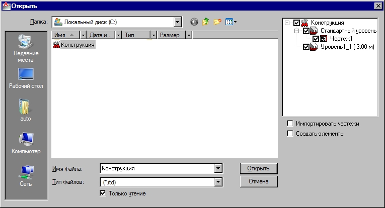

  2. В диалоговом окне Oткрыть, показанном ниже, на «дереве», расположенном на правой стороне диалогового окна, указывают чертеж, который необходимо открыть в программе AutoCAD © Structural Detailing Железобетон (в частном случае, это Чертеж1 и Чертеж2 на стандартном уровне, принадлежащем проекту ЖБ балки).
    Прим.: Если опция Импорт распечатки выключена, то программа будет загружать чертежи, подготовленные для печати в файле программы Robot.

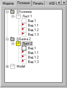

  3. Нажимают на кнопку Oткрыть в данном диалоговом окне. Выбранные чертежи железобетонной балки будут загружены в программу Autodesk AutoCAD Structural Detailing - Reinforcement. В диалоговом окне Инспектор объектов, на закладке Позиции для каждого чертежа программа создаст позиции, включая соответствующие виды элементов ж/б балок (см. рисунок ниже).
В программе Autodesk AutoCAD Structural Detailing - Reinforcement имеется возможность редактировать загруженные чертежи и готовить окончательные чертежи элементов железобетонной конструкции.
