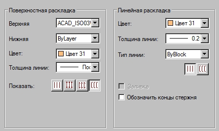

Это диалоговое окно содержит опции, используемые для представления арматурных стержней поверхностной раскладки. Эти опции доступны в разделе Стержни, пункт Раскладки в диалоговом окне Рабочие настройки. Диалоговое окно показано на рисунке ниже.
Опции, расположенные в поле Поверхностная раскладка распределяют арматурные стержни, принадлежащие раскладке по поверхности.
В поле Поверхностная раскладка можно:
Опции в поле Линейная раскладка осуществляют раскладку существующей (с уже определенной формой) арматуры. Пользователь может выбрать цвет для представления арматуры в линейной раскладке и толщину и стиль линии.
Если выбрана опция Отметить концы стержней концы арматурных стержней при линейной раскладке отмечаются в стиле описания концов разложенных стержней.
