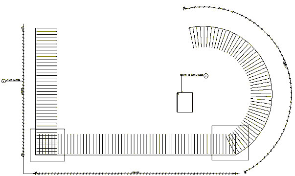

Раскладка вдоль полилинии
Это линейная раскладка вдоль созданной либо выбранной на чертеже ломанной линии (полилинии). Раскладываемые арматурные стержни перпендикулярны линии раскладки.
Программа генерирует одну зону раскладки для каждого участка ломанной линии. Раскладка арматуры описывается на одной линии описания
Тип раскладки арматуры можно менять точно также, как и зону раскладки.
