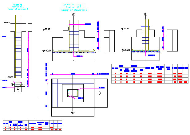

Следующий пример демонстрирует генерирование чертежей отдельного фундамента и железобетонной колонны, созданных при помощи доступных в программе Autodesk AutoCAD Structural Detailing - Reinforcement макросов. (чтобы определить, какие виды отобразить в примере, была использована закладка Модель).
Первым этапом построения чертежа является создание видов в пространстве модели. Виды проекций отдельного фундамента и колонны создают следующим образом:

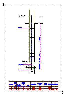

  1. Вызывают команду (Создать вид).
  2. Выбирают виды, например, вид колонны со спецификацией арматуры (см. рисунок ниже).
    Прим.: Вид колонны и вид спецификации могут создаваться и отдельно.
  3. В командной строке вводят имя вида, например Column_elevation_section, и нажимают на клавишу ENTER.
  4. Выбирают используемое по умолчанию значение масштаба 1:20 и нажимают на клавишу Enter. Это имя отобразится на закладке Позиции в диалоговом окне Инспектор Объектов.
  5. Точно также поступают и с видом проекций отдельного фундамента (имя: SF1 и по умолчанию).

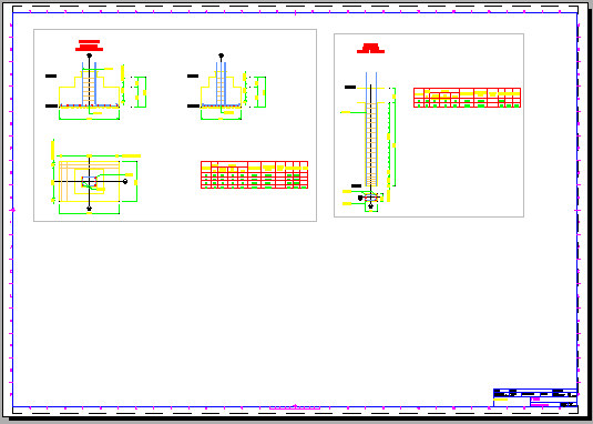

На втором этапе переносят созданные виды на печатный лист. Размещают виды на печатном листе следующим образом.
  1. Переходят на закладку Печать в диалоговом окне Инспектор объектов и добавляют новую распечатку, например, шаблон A1 ASD.
  2. На этой новой распечатке (A1 ASD) щелкают правой кнопкой мышки и в контекстном меню выбирают команду Активизировать.
  3. Переходят на закладку Позиции.
  4. На виде колонны (под названием Column_elevation_section) щелкают правой кнопкой мышки и в контекстном меню выбирают команду Добавить к текущей распечатке.
  5. Указывают место вида на печатном листе.
  6. Точно также размещают на печатном листе проекции отдельного фундамента.
Составленная распечатка (готовый чертеж) показан на рисунке ниже.
