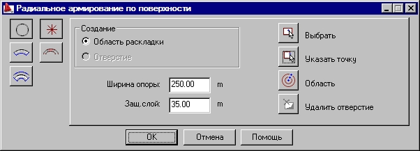

Опция используется для создания раскладки арматурных стержней для плоских контуров (например, ж/б плит) в форме окружности или её отрезков. Опция доступна:
Появится следующее диалоговое окно:
Раскладка позволяет создать два типа стержней:
Диалоговое окно можно разделить на три основные части:
Левая часть диалогового окна содержит иконки, определяющие тип раскладки /тип контура:
  1. ВЫБОР ТИПА КОНТУРА
    - контур раскладки стержней по поверхности (этот контур может иметь только форму окружности, ее сектора, кольца или его сектора) – радиальная или полярная раскладка;
    - контур раскладки стержней по поверхности над промежуточной опорой (относительно опорной оси) - радиальная и полярная раскладка. (Примечание: такая раскладка может осуществляться только над окружностью или дугой);
    - контур раскладки стержней по поверхности выше самой крайней опоры (вдоль опорного края) - радиальная и полярная раскладка. (Примечание: такая раскладка может осуществляться только над окружностью или дугой).
  2. ВЫБОР ТИПА РАСКЛАДКИ
    - раскладка стержней по поверхности в созданном контуре (этот контур может иметь только форму круга, его сектора, кольца или его сектора) – радиальная раскладка
    – раскладка стержней по поверхности в созданном контуре (этот контур может иметь только форму круга, его сектора, кольца или его сектора) – полярная раскладка;
В средней части диалогового окна находятся параметры, которые необходимы для создания выбранного типа раскладки арматуры.
  1. Радиальная раскладка (внутри контура).
    В верхней части диалогового окна находятся опции определения отверстий или области раскладки. Кроме того, имеются поля редактирования, которые позволяют определять значения ширины и поддержки усиления "Сетка".
    При создании контура раскладки арматуры опция Пpоём недоступна, если выбрана и активизирована опция Область раскладки. После завершения создания контура опция Область раскладки перестаёт быть активной, если опция Проём выбрана и активизирована. Затем можно создать контур проёма в ранее созданном контуре.
    После того, как будет указана начальная точка раскладки, арматурные стержни будут распределены перпендикулярно дуге радиуса, а защитный слой будет уменьшен вдвое (в начале и в конце стержня). Если длина стержня не превышает максимально допустимую длину, то простые стержни будут нарисованы. Если она длиннее, то стержни будут автоматически поделены на участки, соединенные между собой внахлестку.
  2. Радиальная раскладка (относительно оси опоры)
    В средней части диалогового окна расположены следующие опции (арматурные стержни расположены перпендикулярно арке):
    • поле редактирования для определения ширины опоры;
    • поля редактирования для определения величин выступа арматуры снаружи поверхности опоры (в обоих направлениях).
  3. Радиальная раскладка (над крайней опорой)
    • поле редактирования для определения величины защитного слоя;
    • поле редактирования для определения величины выступа арматуры.
  4. Полярная раскладка (внутри контура)
    Кругообразные стержни раскладываются параллельно окружности или дуге с определенным шагом. При раскладке кругообразных стержней может быть больше одной зоны. Если длина стержневых колец превышает максимально допустимую длину, то они будут поделены на участки, соединяемые внахлестку. Деление на участки происходит по такому правилу.
    1. Длина всех стержней не должна превышать максимально допустимую длину стержня (с учетом нахлестки).
    2. Длины всех стержней должны быть одинаковыми.
    Кольцевые стержни раскладываются перпендикулярно радиусу обрасти раскладки.
  5. Полярная раскладка (над опорой)
    Арматурные стержни раскладываются параллельно окружности арки (над опорой).
    В правой части находятся иконки для выбора способа создания графического распределения. Количество иконок зависит от выбранного типа поверхностной раскладки.
  6. Радиальная и полярная раскладки (внутри контура):
    Выбрать - используется при задании контура в форме окружности, сектора окружности, кольца или сектора кольца;
    Указать точку - используется при указании точки внутри замкнутого контура;
    Область - используется при кольца с двумя радиусами: внутренним и внешним; в этом режиме можно создавать опоры разной ширины по краям контура;
    Удалить отверстие – используется при удалении ранее созданного отверстия или при создании большего количества отверстий.
  7. Радиальное армирование (относительно оси опоры и над крайней опорой) и полярная раскладка (над опорой)
    Выбрать - используется при выборе одного края контура, созданного как линия или опора;
    Начало - Центр - Конец - используется при указании трех характерных точек окружности, к которой принадлежить дуга;
    3 Точки - указываются три точки дуги.
При нажатии на кнопку OK открывается диалоговое окно Радиальное армирование по поверхности .
