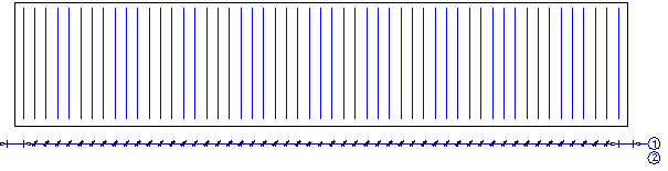

Одновременная раскладка нескольких стержней
Одновременная раскладка нескольких стержней возможна только при равномерной раскладке.
Два стержня, распределённые одновременно, представляются одной линией, длина которой равна высоте большего хомута.
Параметры раскладки задаются так же, как и для одиночного стержня. Если раскладываемые стержни отличаются по диаметру или по классу стали, то поля для выбора этих параметров останутся незаполненными.
Описание одновременной раскладки нескольких стержней выглядит так же, как и для раскладки одного стержня. Если раскладываются различающиеся между собой стержни, то описание раскладки будет содержать все номера стержней (номер описания будет равен номеру распределённого стержня).
