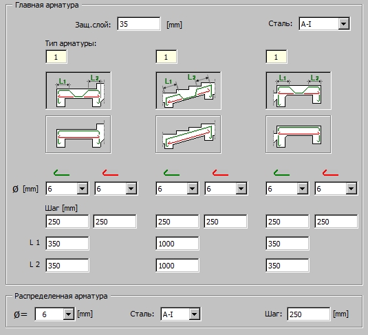

ЛЕСТНИЦЫ С ПЛОЩАДКАМИ (Тип 1 и Тип 2)
В верхней части диалогового окна находятся параметры основной арматуры лестницы:
Ниже приведены схемы (формы) основной арматуры для:
Прим.: Не все типы армирования нижней и верхней площадок сочетаются между собой (напр. невозможно выбрать 1 тип нижней площадки и 2 тип верхней площадки).
Для каждого типа (формы) армирования должны быть заданы следующие характеристики:
В нижней части диалогового окна задаются следующие параметры раскладки арматуры:

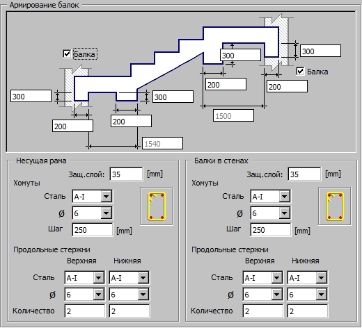

ЛЕСТНИЦА С ОПОРОЙ (тип 3 )
В этом случае определение арматуры делится на два этапа.
  1. Создается арматура для балок, расположенных в стенах и несущей раме
  2. Создается арматура для лестниц.
АРМАТУРА БАЛОК
Несущая рама создается всегда; балки в стенах создаются только тогда, когда включена опция Балка.
Для балок в стенах следует определить следующие параметры:
  • защитный слой арматуры
  • параметры хомутов:
    - класс арматуры;
    - диаметр хомута;
    - шаг хомутов;
  • параметры продольных стержней в балках (отдельно для верхней м нижней арматуры):
    - класс арматуры;
    - диаметр хомута;
    - количество арматурных стержней.

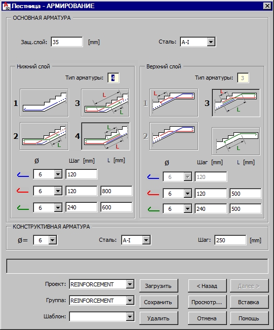

АРМАТУРА ЛЕСТНИЦЫ
  • защитный слой арматуры;
  • класс стали.
Ниже располагаются схемы (формы) основной арматуры для:
  • нижней площадки
    тип 1 - ;
    тип 2 - ;
  • лестничные пролеты
    тип 1 - ;
    тип 2 - ;
  • верхней площадки
    тип 1 - ;
    тип 2 - .
Для каждого типа (формы) арматуры определяют следующие характеристики:
  • диаметр арматуры;
  • шаг стержней по ширине лестницы;
  • длину стержней.
В нижней части диалогового окна определяют следующие характеристики разложенной арматуры:
  • диаметр арматуры;
  • класс стали;
  • шаг стержня.

В нижней части диалогового окна имеются списки подбора, позволяющие определять иерархию созданных проектов и шаблонов; при этом применяются следующие правила:
  • в иерархии проект является высшим к группе компонентом;
  • в проекте могут быть созданы несколько различных групп;
  • каждая группа может включать много шаблонов.
Такая иерархия позволяет легче управлять элементами конструкции, включенными в проект. Также проще копировать проект между двумя пользователями (компьютерами, используемыми пользователями) – достаточно скопировать всю папку с названием проекта для всей иерархии проекта со всеми группами и шаблонами.
Пользователь может определить произвольную иерархию. Как пример может быть использована следующая иерархия:
  • Проект – Высокоэтажное здание;
  • Группа – Этаж 1;
  • Шаблон – Лестница.
Список Шаблоны включает пользовательские шаблоны (схемы) лестниц и их армирование. После определения геометрических характеристик и арматуры лестницы можно сохранить эти параметры, указав имя в поле Шаблон и нажав на кнопку Сохранить (примечание: шаблон сохраняется в выбранной группе и выбраннм проекте). В дальнейшем, при задании армирования лестницы можно выбрать имя сохраненного шаблона (в выбранной группе и выбранном проекте); все параметры в диалоговом окне будут настроены точно также, какими они были сохранены в шаблоне.
При нажатии на кнопку Загрузить открывается шаблон, сохраненный в выбранном проекте и выбранной группе. Ниже находится кнопка кнопка Удалить. Если на нее нажать, то выбранный шаблон в выбранном проекте и выбранной группе будет удален.
Сохраненные шаблоны доступны в макросах для опалубок элементов конструкций и они могут быть загружены соответствующими макросами армирования. Как только шаблон будет загружен, на закладке Геометрия программа настроит параметры геометрии элемента конструкции, сохраненные в шаблоне.
В нижней части диалогового окна находятся следующие кнопки.
  • Просмотр – можно предварительно просмотреть парапет и его арматуру;
  • Назад < / Далее > – открывается предыдущая / следующая закладка;
  • Вставить – созданная лестница и ее арматура вставляются в чертеж. Необходимо указать номер позиции арматуры и расположение созданного элемента на чертеже. Вместе с чертежом лестницы программа вставляет также спецификацию арматуры в соответствии с настройками диалогового окна Рабочие настройки.
