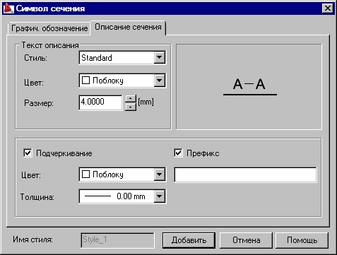

При переходе на закладку Описание сечения диалоговое окно Описание сечения будет выглядеть так, как показано на рисунке.
Опции, находящиеся в поле Текст описания, относятся к описанию сечения железобетонного элемента. Необходимо задать стиль шрифта, его цвет и размер. Ниже находятся две опции:
- Подчеркивание – если эта опция включена, описание разреза (имя) будет дополнительно подчеркнуто линией выбранного цвета и толщины. Если эта опция выключена, то имя сечения не будет подчеркнуто;
- Префикс - если эта опция включена, то в дополнительном поле редактирования становится возможным введение любых строковых символов, которые будут префиксом у имени сечения.
