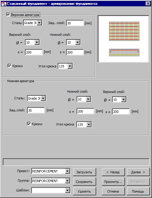

После создания размеров стаканного фундамента и нажатия на кнопку Далее > на экране появляется диалоговое окно, представленное ниже.
Верхняя часть диалогового окна содержит параметры верхней арматуры стаканного фундамента. Эта арматура будет создана только тогда, когда включена опция Верхняя арматура. Для верхней арматуры должны быть определены следующие параметры:
В средней части диалогового окна находятся параметры нижнего армирования стаканного фундамента. Для нижней арматуры необходимо определить следующие параметры:
