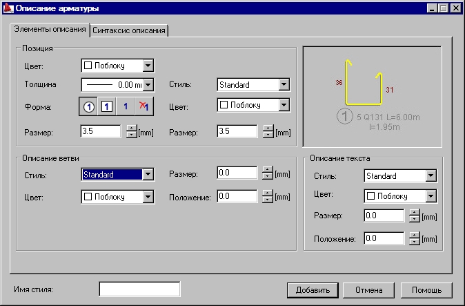

При переходе на закладку Элементы описания, открывается диалоговое окно Описание арматуры (эскиз проволочной сетки).
Опции, включенные в поле Позиция, содержат основные параметры, относящиеся к метке и номеру позиции (см. чертеж ниже).
В поле Позиция определяют такие параметры:
Во второй колонке пользователь может задать параметры номера в метке:
Параметры в поле Описание длины ветви:
Опции, включенные в поле Описание текста, относятся к тексту, помещаемому за позицией арматуры.
