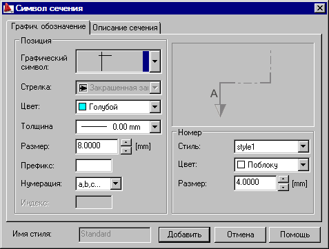

Графическое обозначение
При переходе на закладку Графическое обозначение диалоговое окно Символ сечения будет выглядеть вот так.
В поле Позиция определяют параметры символа разреза железобетонного элемента конструкции на чертеже: тип графического символа, стрелка, цвет, цвет, размер и толщина линии символа. Кроме того, выбирают тип нумерации: буквами (A, B, C...), цифрами (1, 2, 3...), римскими цифрами (I, II, III...) или другим способом. Пример обозначения разреза представлен ниже на рисунке.
Опции в поле Номер относятся к описанию разреза. Также здесь задаются стиль, цвет и размер шрифта.
